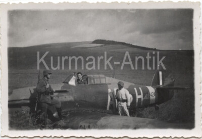

Hawker Hurricane Mk. IIb (Serial No. Z3424), coded AE-H, No. 402 Squadron, RCAF, flown by Sgt David W. Jenkin, shot down by a Messerschmitt Bf 109, near St. Omer, France, 27 Aug 1941.
  1. Canadian Warplanes 3: Hawker Hurricane
  2. Foto : Jagd-Flugzeug aus England oder Frankreich mit Kennung AE-H 23424 im 2.WK | eBay

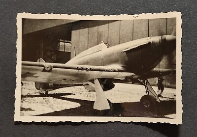

Mk1 Captured beute
Rumania
Captured beute balkenkreuz
